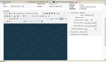

      El editor que utilizo en mis proyectos es el JCE. Pues bien vengo arrastrando un problema al cual no encuentro solucion.
      Resulta que los templetes que suelo utilizar llevan una imagen de fondo oscuro. Cuando entro a escribir un articulo con el editor JCE el cuadro de texto donde tengo que escribir el articulo tiene de fondo el mismo que el templete y apenas puedo identificar las letras.
      No se si me he explicado bien pero os pongo una imagen de ejemplo.
      No se si desabilitando algo del editor saldria el fondo blanco. Lo curioso es que con otros editores como el FCK no me pasa.

      Debe de ser alguna incompatibilidad entre la pantilla que utilizas y el JCE. ¿Cual es la plantilla? . Esto ha pasado con plantillas de Rockethemes. Son plantillas con muchos scripts. De todas formas es raro, eso si.

      La plantilla la he realizado con un programa llamado artisteer.
    • #93405
      puff.. Sube aqui en index.php de tu plantilla. Comprimelo antes de enviar
