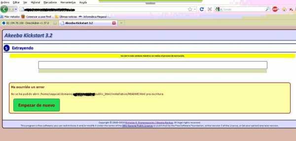

      Buenos dias a todos y gracias por leer esta GRAN DUDA.
      He creado un fichero .jpa con la herramienta ACKEEBA BACKUP.
      He subido el fichero a la carpeta /public_html/.
      Pero a la hora de ejecutar el script para descomprimirlo usando ACKEEBA KICKSTART, me sale el error que indica el fichero adjunto, la captura adjunta.
      A ver si alguien, por favor, me puede ayudar.
      Muchas gracias a todos.
    • #96539
      Aunque he tenido que forzar la vista 🙂 es un problema de permisos de escritura de la carpeta. lee esto > http://joomla.paramiweb.com/joomla-1.5-tips/cliente-ftp-para-subiir-joomla-a-mi-hosting.html No esta relacionado directamente pero si te indica como dar permisos de escritura y si no puedes por ftp, lee este otro > http://joomla.paramiweb.com/cambiar-permisos-de-carpetas-y-archivos-en-joomla.html

      NO hay forma.
      Le he dado todo tipo de permisos.
      Al final, haré una copia ” a pelo ” completa de la carpeta creada con wampserver.
      ¿ Creeis que funcionará correctamente?
