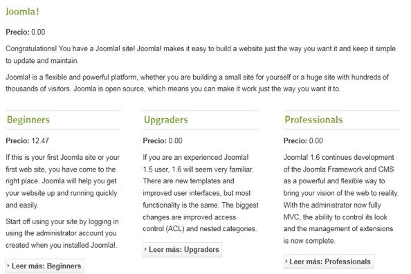

      La idea es anexar el precio del artículo al final del título del mismo. Estoy seguro de que entenderás de lo que hablo una vez lo veas terminado.
      Abre el archivo templatesbeez5htmlcom_contentfeatureddefault_item.php. La línea 38 del mismo deberá contener únicamente el siguiente código:
      Reemplaza esa línea por lo siguiente:
      Precio: item->precio); ?>
      En la línea anterior, el objeto $this es una instancia de la clase ContentViewFeatured (que extiende a la clase JView) la cual contiene el objeto miembro item; el cual es una colección de objetos relacionados al item en contexto.
