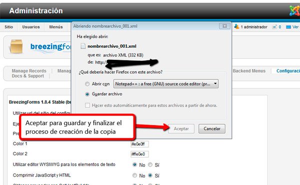

      Este post lo creo para una posterior respuesta a otro post de esta categoria del foro, relacionado con el componente breezingforms. Mas adelante creare un tutorial y lo publicare en ese apartado de solojoomla.
      Crear una copia de nuestros formularios creados en nuestro componente joomla breezingforms se hace necesario, para salvaguardar el trabajo realizado, en caso de problemas, volver a instalar componente y formularios y para poder importar dichos formularios a otra web con breezingforms, independientemente de la version breezingforms que estemos utilizando, sea bien la version lite o la version profesional de pago.
      Accedemos a Componentes / BreezingForms/Configuración y procedemos a crear el archivo XML de copia de nuestros formularios, siguiendo los pasos mostrados en las siguientes imagenes.
