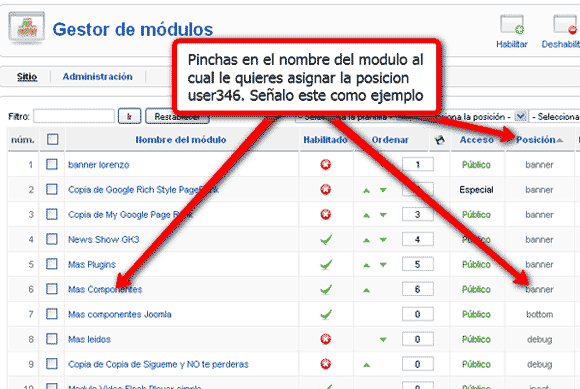

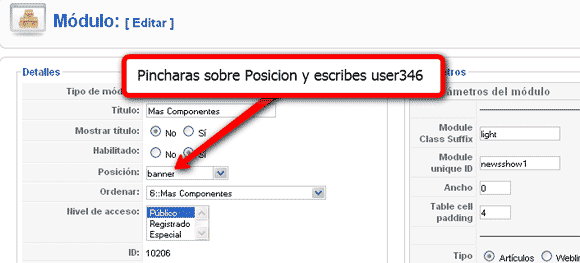

    • #88831
      Si a eso me refiero pero en este caso no es necesario. Te muestro en imagenes lo que antes explique. Supongamos que la psicion va a ser [b]user346
      [/b]
      Luego, donde quieras poner el modulo pones {loaposition user346} y aparecera el modulo exactamente donde lo pongas. Mas claro, agua.
