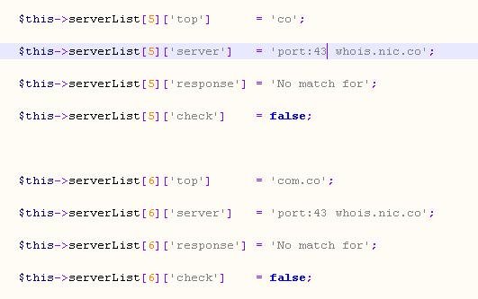

      Bueno, Redio, desde el módulo no encontré como editarlo, sin embargo fui directamente al archivo y desde ahí lo hice. Adjunto la imagen.
      Como puede ver en la imagen estoy tratando de configurar el .co y el .com.co

    • #94100
      No, el .co hace como si funcionara, pero vota el siguiente mensaje:
      “Warning: fsockopen() [function.fsockopen]: php_network_getaddresses: getaddrinfo failed: Name or service not known in /home/carfaja/public_html/joomla/modules/mod_yj_whois/mod_yj_whois.php on line 211
      Warning: fsockopen() [function.fsockopen]: unable to connect to port:43 whois.nic.co:43 (php_network_getaddresses: getaddrinfo failed: Name or service not known) in /home/carfaja/public_html/joomla/modules/mod_yj_whois/mod_yj_whois.php on line 211
      y más adelante dice que el dominio no se encuentra disponible, cosa que no es cierto, porque si está disponible.
      Y en el caso del .com.co, ahí si que no hace nada, no muestra nada.
