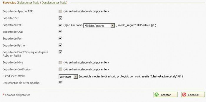

      Hola como estan?
      Debido a los errores que estoy manifestando en mi reciente servidor que no tenia en mi servidor antiguo, quiero preguntarles que significan las opciones que se muestran a continuacion en la imagen y como debo configurarlas.
      Saludos y gracias de antemano.
    • #97461
      Desactiva modo seguro y los problemas deberian desaparecer.

      Le desactive la comprension Gzip y funciono amigo… era tan solo para que sepas que todo anda bien ahora 😉 … ahora, no sabes porque motivo no se puede activar esa opcion?
    • #97554
      La compresion Gzip es para que tu joomla vaya mas rapido a la hora de abrir paginas. Es posible que te falte activar las librerias que le corresponden pero raro es el servidor apache que no la tiene activada.
