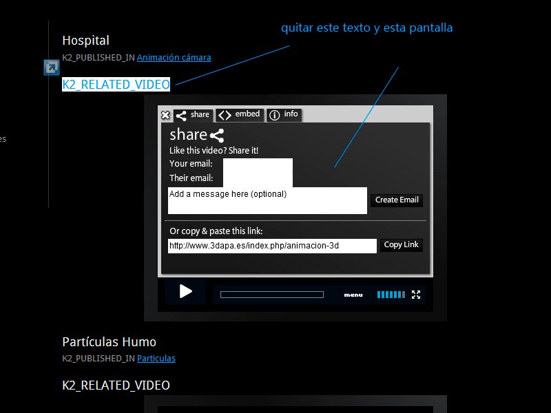

      Tengo un problema con mi galería de videos de K2, que me esta volviendo loco, a ver si alguien puede ayudarme.
      Primero quisiera saber si se puede quitar el texto que aparece en la parte izq superior del video ” K2_RELATED_VIDEO ”
      Y despues de la reproducción aparece una pantalla con 3 pestañas… ” SHARE / EMBED / INFO…. y la opción de copiar la URL del video…. y quisiera que no apareciese.
      Y ya de paso que el video entrase en bucle y se reproduzca continuamente.
      ADJUNTO UNA CAPTURA DE PANTALLA PARA QUE SE VEA BIEN.
      Muchas gracias de antemano.
      Un saludo

      alex99Alex
      K2_RELATED_VIDEO , ese tipo de texto corresponde a los jtext incluidos en los archivos php para su posyerior traduccion en el idioma requerido. Si tu joomla lo tienes en español y no esta traducido en ese idioma, te aprece el jtext del archivo php, ya que no esta traducido.
      Debes ir a el archivo INI de idioma español es-ES.com_k2.ini en /language/es-ES del componente K2 y traducirlo. Solo edita el archivo y fijate como estan las cadenas para repetir el proceso.
      En este caso seria añadir lña siguiente linea.
      K2_RELATED_VIDEO=”Vídeo relacionado”

      yonguerdavid
      Hola alex99…. pues resulta que ayer noche explorando los php mediante EXTPLORER de jommla…por casualidad encontré el archivo ITEM.PHP…. (componentes/K2/templates/default)y en una linea… encontré la frasecita…. y como quería quitarla, simplemente la sustituí por espacios en blanco… y resultó.
      De todas formas MUCHAS GRACIAS por tu respuesta, ya que voy necesitar traducir algunas cosillas de la PAG y lo intentaré a traves del archivi INI como me comentas.Tengo instalada la traducción a ESP de K2 pero no se por qué pero me sigue apareciendo todo en Inglés.
      Y referente al MENÚ que me aparece despues de reproducir el video no encuentro nada, ni como hacer que el Video entre en Bucle …. no se si es cosa de K2 o del Plugin ALLVIDEOS…. seguiré buscado.
      Muchas Gracias de nuevo.
      Un saludo
