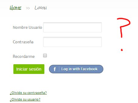

      Hola, vuelvo requerir vuestra ayuda.
      He estado buscando y solo encuentro que no se puede comprar en virtuemart 2 sin estar registrado, puesto que has de tener la dirección, etc…del comprador.
      Pero yo no lo veo tan raro. En mi plantilla, puedes comprar y al final, en el carrito, hay un botón que dice: añadir dirección de envió. Si lo apretas te envía a login. Porqueee???
      En configuración tengo permitir comprar sin registrarse.
      Porque no puede comprar añadiendo dirección de envio y punto? No entiendo que no se pueda hacer… me podéis ayudar?

      No puedo subir la web porque aún faltan bastantes cosillas pero te envio unas imágenes a ver si me puedes ayudar porga.
      Como verás en las opciones de Virtuemart 2.0.26b salé la opción de comprar sin registrarse. Desués en la web yo creo que si compras productos, y le das al boton de “añadir/editar dirección de envio” y el de “facturación” ya tendrías que poder comprar no? Pues no, no sé porque pero envía al comprador a la ventana de registro. Me estoy equivocando con algo? O es que realmente Virtuemart tiene este fallo? Porque hay infinidad de webs donde puedes comprar sin registrarte. Muchas gracias.

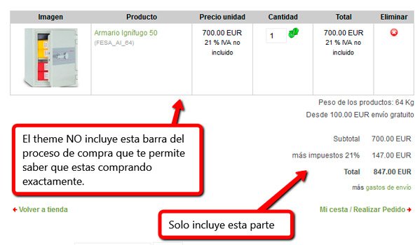

      Quiero decir que es MUY problable, pero no es seguro, claro esta. Lo que dicen en el tutorial es muy simple y solo es cuestión de deducir.

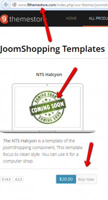

      Por ejemplo, ahora mismo con un theme de Joomshopping que se vende por un modico precio, TODO MUY BONITO, si pero, la barra, que muestro a continuación, no se incluya y no podias seguir lo que estabas comprando. El original por defecto SI la incluye como se puede deducir de la captura.
      (Se vende pero con el Coming soon de Proximamente, ya que hubieron quejas suficientes para posponer su venta hasta dejarlo en condiciones)
      Incluyo imagen para los que vengan mas adelante y ya se haya puesto todo en orden.
      En resumidas cuentas…, sea virtuemart o cualquier otra extension que incluye estilos de terceros que priman sobre el original, debe ser tratado con la idea de que su creador ha podido hacerlo con todo esmero y cuidado posible, si, pero no es lo mismo que tratar con el original, que es tratado mil veces por el equipo de desarrollo y a saber cuantos usuarios para su uso en webs propias y de terceros.
      Y en cuanto a Gavick, son de lo mejor en desarrollo de plantillas, pero no es lo mismo un producto de gavick que personaliza virtuemart con el uso de la tecnica templates overrides, para su posterior venta, que el propio virtuemart desde su template (Mejor llamarlo theme para diferenciar entre un template joomla y un template de una extension joomla) por defecto de virtuemart, que como he dicho, es probado y revisado por, a saber cuantos usuarios.
