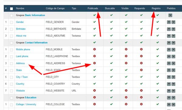

      Para cuando creas opciones nuevas, al lado derecho de tu pantalla veras que hay varias opciones que tienes que configurar para la vista en según que apartados quieres que se vea o no:
    • #116436
      MargaritaSMargarita
      Todo lo tengo tildado en verde, así que no entiendo por qué no sale…
    • #116440
      MargaritaSMargarita
      Ya aparece!
      He tenido que ir a JomSocial->Perfiles->Perfiles múltiples
      Y dentro de los diferentes perfiles, en el apartado superior que se llama “Fields” y tildar los campos de verde en la columna “incluir” 🙂
