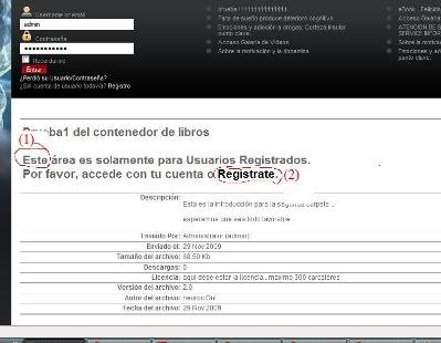

      Hola moderadores, ya muy agradecido por sus repuestas.
      Ahora creo que es inevitable pregunterles como modificar los archivos php.
      Mi problema actual…
      1) He instalado el componente Remository (Ultima version) y la he configurado para que solo descarguen los usuarios registrados, cuando ingreso al archivo para descargar …correctamente me sale el mensaje de que es una zona de usuarios…pero he encontrado nuevamente un error de sintaxis … (les adjunto la foto …es el Nro 1)…asi que como me indicaron antes …busque el archivo PHP : spanish.php…. lo abri con el Bloc de notas y encontre el error “Este”: if (!defined(‘_DOWN_MEMBER_ONLY_WARN’)) DEFINE(“_DOWN_MEMBER_ONLY_WARN”,”Este área es solamente para Usuarios Registrados.
      ” …asi que lo reemplace por “esta”… luego lo guarde y luego lo reemplace via ftp a mi servidor…pero no se nota el cambio en la pagina web…en que me equivoque?
      2) Como esta en la imagen que les adjunto necesito eliminar el enlace (vinculo a la pagina de registro) asociado a la palabra “registrate” … necesito eleminar solo el vinculo …. ahora … existe una manera de averiguar en que archivo php u otro esta ese vinculo… ¿me guia la url?…bueno no lo he encontrado … y cuando lo encuentre ¿como lo modifico?… solo lo elimino?
      Creo que son preguntas basicas para uds. pero me agradaria que nos mostrasen a encontrar rapidamente y modificar eficazmente esos archivos php…claro como ustedes lo hacen.
      Gracias por su ayuda…

      Con respecto al punto 1…. lo más probable es que tal vez te dio un error el FTP y no te reemplazó el archivo.
      Con respecto al punto 2…. modifica la siguiente línea del archivo spanish.php
      if (!defined('_DOWN_REG_ONLY_WARN')) DEFINE("_DOWN_REG_ONLY_WARN","Este área es solamente para Usuarios Registrados.
      ."Por favor, accede con tu cuenta o Regístrate.");
      Como verás hay un “href”, quita eso y listo, es decir tod, desde <a…. hasta… , con eso elminas el vínculo.

      Hola Tux Merlin…gracias por responder a mis dudas…
      Te cuento…lo que ocurrió:
      Primero: Despues de haber modificado nuevamente el archivo spanish.php como me has indicado…. nose mostraba los cambios en la página web… Asi que me pareció muy extraño…. revisando esa misma carpeta de languages del Remository…. encontre otro archivo: UTF.spanish.php … tenia escrito lo mismo…lo modifique como me indicaste (quite el enlace que me describiste) y otros errores de sintaxis por que encontre tambien…bueno lo guarde (estoy utilizando el básico Bloc de notas… me cerciore que lo guardara con codificacion UTF 8)….
      Luego lo tranferí via FTP al directorio de mi servidor…. y
      Se ven los cambios efectuados…. las palabras corregidas …y desaparecio el enlace que queria quitar … PERO ..sucede que todas las palabras con tilde, o ñ , aparecen como cuadraditos… no se ven…. cual fue el error…. ¿Cual… porque se desconfiguró si aparentemente lo hice bien?
      Espero su orientación y les agradezco la paciencia.
    • #86328
      Hola, No lo guardaste con codificacion UTF-8 . Para estas cosas utiliza el software Notepad ++ . Es gratuito.
    • #86330
      Gracias Tux Merlin y Redlo, utilizando el notepad++ …. he logrado hacer los cambios sin dificultad.
