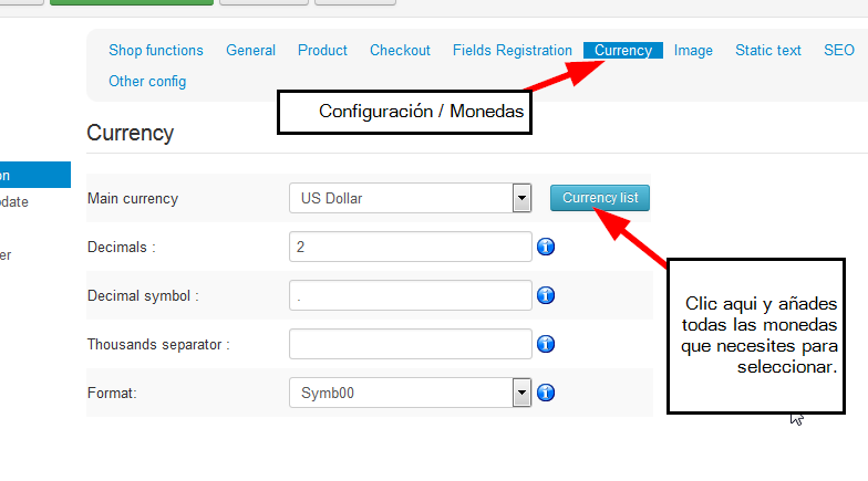

    • #115002
      Vas a configuración / monedas y añades las monedas que necesites que se seleccionen.
