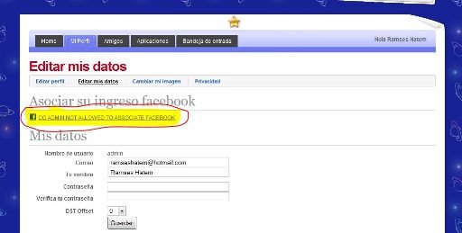

      :blink: no funcioona!!
      ya cree la aplicacion y coloque los codigos pero sigue sin funcionar, esta es la pantalla de error
      por favor ayudenme!! :unsure:

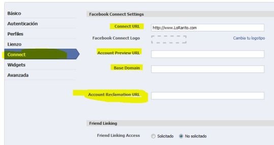

      :unsure: tambien intente revisar en esta pantalla de configuracion pero no se que colocar coloque http://www.lorarito.com en todas pero no me sirvio..

      Creo que el problema lo tienes porque a los administradores del sitio web de Joomla no les está permitido habilitar su conexión con facebook
      A mi me ocurrió. Probé a crear un miembro nuevo de prueba con los permisos que trae por defecto (registrado), y sin problemas, funcionó perfectamente.
      Lo que hace es traer tu información desde facebook a tu perfil de Jomsocial y no viceversa.

      SI yo tambien llegue hasta donde tu estas luego ya no supe que onda con las URLS que mencionan y que subrayas en amarillo
      Ojala alguien pueda respondernos eso, jaja de hecho estoy haciendo exactamente eso ahora. :). Si doy con alguna respuesta laposteo.

      Apartir de la pagina 9 esta la explicacion, creo que el problema lo tienes en que no tienes que poner http://www en una de las configuraciones pero lo dicho revisalo que esta muy claro.
