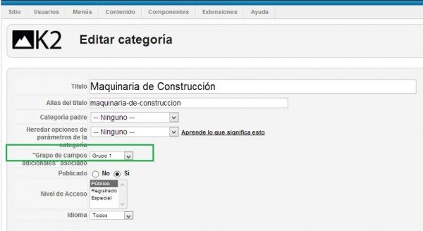

      Hace años realice un sitio web con K2 y Joomla 1.5, el sitio fue hecho sin problema alguno.
      En estos momentos vuelvo a requerir la funcionalidad de k2 pero en esta ocasion no entiendo como se debe de trabajar con los Campos extras y los grupos de campos extras.
      Por ejemplo:
      El proceso que he seguido es el siguiente:

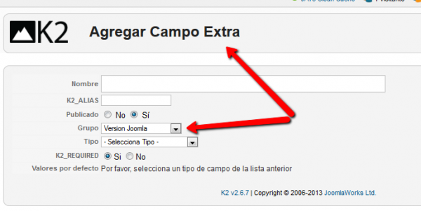

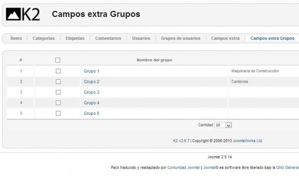

      1- He creado un listado de grupo de campos extras.

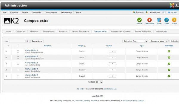

      2.- He creado un listado de campos extras.

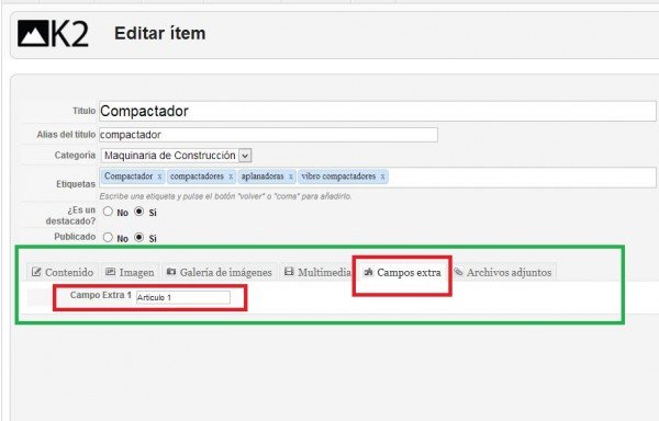

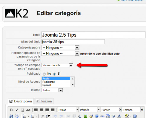

      3.- He creado un listado de categorias, posteriormente a una categoria en especifico le he asignado un parametro de unos de los grupos extra.
      4.- He creado un articulo y a este le agregado el valor de un campo extra ya creado.

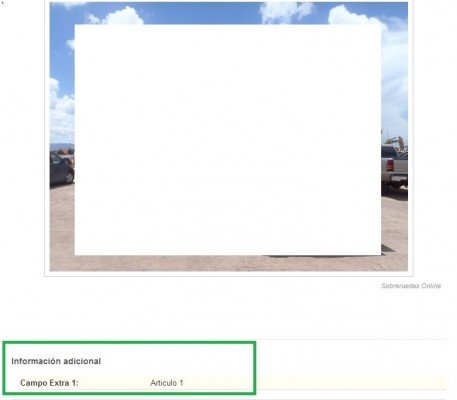

      5.- Al ir al front end del sitio web veo el resultado final con el valor del campo creado.
      Hasta aqui todo esta bien, pero si quiero agregar mas campos extras al articulo ya no se puede agregar ni uno mas.
      En vista de esto pregunto que estoy haciendo mal.
      Lo que requiero es que el item del articulo final pueda tener 5, 10, 15, etc, de valores de campos extra.
      Anexo capturtas del proceso que he realizado.
      Todo apoyo sera bien recibido.
    • #110642
      Solo tienes que crear el campo extra nuevo y relacionarlo con el grupo de campo extra ASOCIADO con la categoria.
    • #110651
      feliperguezafelipergueza
      Gracias redlo ha quedado solucionado el problema
