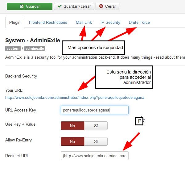

Moderador ForoParticipanteEl plugin joomla Plugin AdminExile te permite esconder la adminitración de curiosos.
Instalar y configurar ANTES de activar.
Configuración
La URL de redirección SIN parentesis, que en la captura se ve una parentesis que no tiene que estar. Simplemente poner la url de redirección y listo.

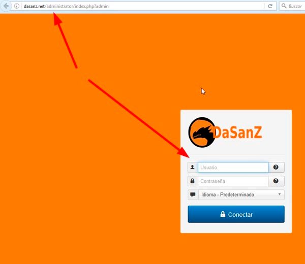

Moderador ForoParticipanteNo pones bien la URL .Es esta http://dasanz.net/administrator/?admin y ahora cambialo 🙂 . Habras olvidado poner /adminitrator/ antes que esa palabra, y no olvides el interrogante.
Tambien puedes aceder con http://dasanz.net/administrator/index.php?admin -

Moderador ForoParticipanteEs problema de tu navegador o de otra cosa. Mira la captura.
