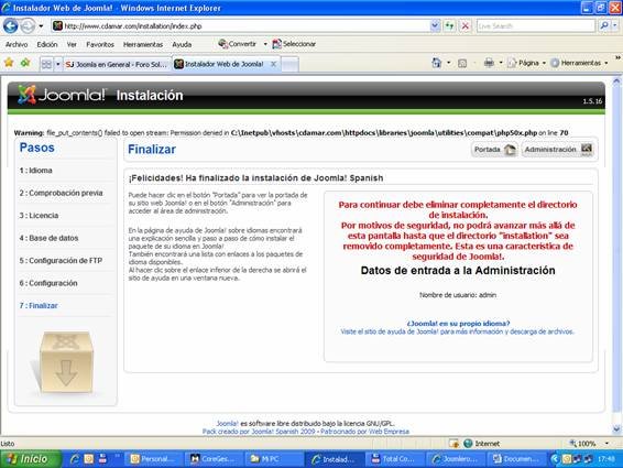

      Gracias,
      Pero llego hasta el final de la instalación, y no me sale ningún texto, únicamente la imagen que te adjunto.
      Te adjunto un doc con dos imagenes y una imagen que es el final.
      Ese es mi problema, que relamente yo creo que no se instala. [file name=error_joomla.doc size=298496]http://joomla.paramiweb.com/media/kunena/attachments/legacy/files/error_joomla.doc[/file]

      Fijate en la imagen que me envias, arriba pone claro que el error lo pruce en C:InetpubVhosts……
      Mi consejo: Borra desde tu cliente ftp joomla, vuelve a subir Joomla 1.5.15, no la 16 que viene con dos fallos importantes. Empieza de cero.
