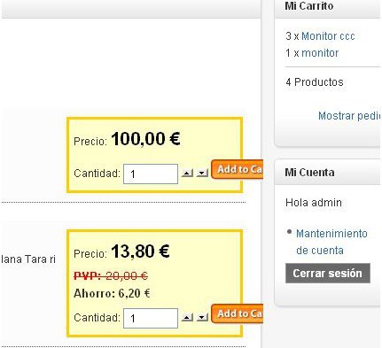

      Hola,
      Como veis en la imagen, el boton Add to cart se mete dentro de la columna derecha. Asi que había pensando en poner dicho boton, justo debajo de la selección de cantidad, para ahorrarme ese problema. El caso es que he probado y no me sale, el poder cambiar esa pequeña ubicación.
    • #88912
      Es por el espacio fijo de tu plantilla joomla, creo. ¿que plantilla utilizas? Tambien puedes cambiar el modo de visualizacion de tu virtuemart.
    • #88915
      Hola,
      Cambiando el modo de visualización de virtuemart, pierde el estilo en concreto que quiero. Creo que lo único sería añadir un par de
      para que el boton baje para abajo. Pero el caso, es que no encuentro en que fichero ni en que linea le dice que muestre esa informacion.
      La plantilla de joomla es kyanite II y el template de virtuemart es poweredbyvirtuemart.
