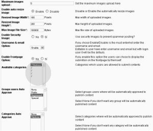

1 _ cuando entro a ja_submit en el panel de administracion no me aparecen las categorias que quiero permitir ( para que los usuarios escriban ) en realidad aparecee una vieja que borre que se llama MEDUSA .. pero las que tengo actualmente no aparoeceiiiiieen en la lista…dejo una imagen para que vean
