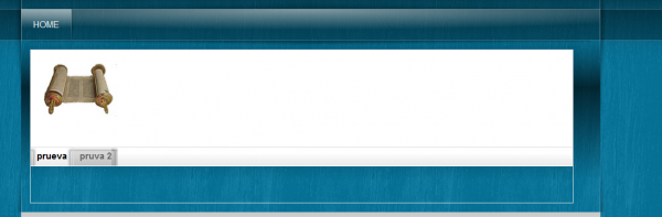

      haci se ve el mio
      (todavía no lo configure del todo)
      gracias

      Bueno, una vez ya visto como luce el tuyo, empecemos..
      la posición en la que debes de ubicar el módulo roktabs debe ser: showcase-a
      luego vas a la parte configuras del módulo roktabs de la siguiente manera
      theme style: Custom
      Content type: Joomla core content(si tienes k2 instalado, puedes cambiarlo)
      Joomla section:
      Joomla Category:
      Joomla Frontpage Items: sí / no
      Item Ordering: define el orden en que se mostrarán los artículos, si de más reciente a más viejo, o de más viejo a reciente, etc..(déjalo en Orden)
      Width: es el tamaño del módulo, déjalo en 960
      Max # of Tabs (0 = All): máximo de pestañas a mostrar, déjalo en 0 para que se muestren las necesarias..
      Transition Duration: 600
      Type of Transition: Scrolling
      Transition Effect: Quad.easeInOut
      Subtract roktabs-links margins: No
      Tabs Position: Bottom
      Tabs Interaction: Click
      Tabs Title: By content title
      Incremental prepend text: tab
      Hide h6 tags?: sí
      Show Tab Icons: sí
      Tab Icon Side: Izquierda
      Tab Icons Path: ejemplo: images/roktabs
      una vez has subido las imágenes a esa ruta, debes seleccionarlas en las opciones que aparecen abajo.
      Autoplay: sí / no.. define si debe cambiar automáticamente de pestaña
      Autoplay Delay (ms): el tiempo que demorará en cambiar de pestaña
      Module Class Suffix: flush
      Prueba eso y avisas cómo te fue

      muchísimas gracias me as salvado
