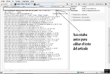

      resulta que entrando como admin (y como cualquier otro usuario al joomla) para seguir modificando nuestra web… me encuentro con que, cada vez que quiero crear o editar un articulo no me aparece las barras que estaban antes para editar el texto.. es decir aquella donde puedo hacer un enlace a una palabra, modificar el tamaño, el tipo de letra, etc etc… Ademas que me aparece en el texto con esos signos raros
      —>”color=”#000000″>

      ahora subo la foto de nuevo
    • #84308
      Tienes deshabilitado el editor tinyMCE. Para volver a habilitarlo debes ir a Sitio / Configuracion global / en el cuadro “Configuración del sitio” tienes la opcion “Editor WYSIWYG predeterminado” seleccionas el editor TinyMCE 2.0 y guardas. Deberia volver a aparecer el editor en la edicion de contenidos y desaparecer el codigo que has mostrado.

      ohhhhhhhhhhhh te pasaste!…
      muchisimas gracias redlo!…
      exitos
      problema resuelto.-
