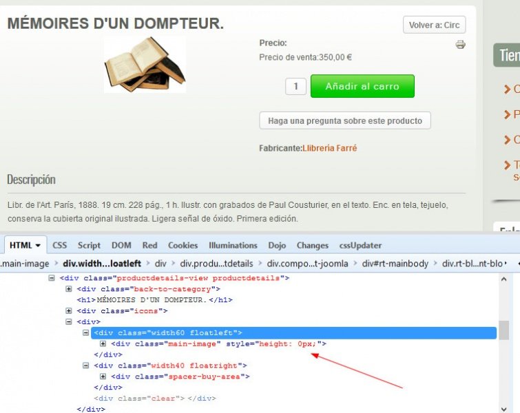

      Buenas a todos, este es mi primer post y auque llevo tiempo haciendo uso de el foro, en este caso no he encontrado la respuesta.
      Estoy liado con un tienda sobre libros y con la plantilla que uso de Rocket theme (enigma) no veo como puedo alinear el libro con el bloque de añadir precio.
      Adjunto la imagen de como esta y como mediante firebug me gustaria que quedase.

      Buscas la clase icons dentro del php y modificas el float left por un float right o center si lo quieres centrado, si lo quieres bajar usa la propiedad padding.

      Todo esto te lo entiendo, pero no soy capaz de encontrar el php.
      Con el firebug veo que el la linea que muestro el las capturas anteriores, si lo pongo a 0 queda bien, pero si lo trasmito al fichero “vmsite-ltr.css” :
      /* .main-image img {max-width:100%;height:auto} original */
      .main-image img {max-width:100%;max-height:0px}
      /* queda alinedao pero desaparece la imagen*/
      Supongo que es porque la visualización es de dos filas, dos columnas, y la imagen esta el la parte superior izquierda mientras que la imagen y texto estan en la inferior derecha.

      Yo te dije:
      [quote=”Federico Piccoli” post=33800]
      Buscas la clase icons dentro del php y modificas el float left por un float right o center si lo quieres centrado, si lo quieres bajar usa la propiedad padding.[/quote]
      y tu me buscas la .main-image img en el css? és la clase icons, se ve perfectamente en la imagen que has adjuntado.

      Dime cabezón, pero al final lo he solucionado poniendo este codigo en el vmsite-ltr.css.
      [code type=css]
      body .component-content .floatleft, body .component-content .floatright {
      margin: 0;
      .main-image img {max-width:100%;max-height:auto}[/code]
      He puesto la linea de abajo para que sepais por donde esta, linea 166 más o menos.
      SOLUCIONADO. Gracias por la paciencia Federico.
