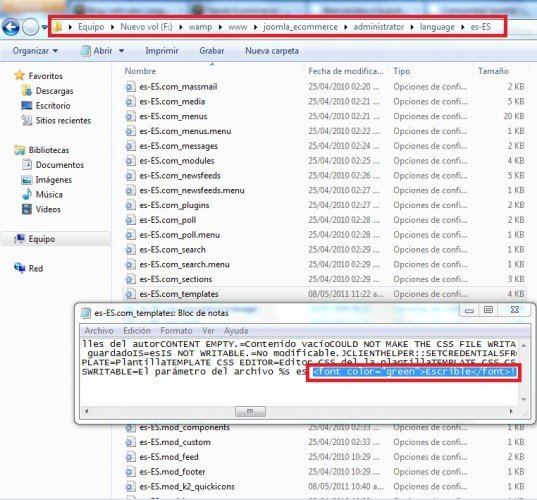

    • #98495
      Una solucion a este sproblema es la siguiente:
      Ir a la siguiente ruta segun la imagencuando se encuentra el archivo editarlo y a la palabra “green agregarle unas con esto quedara solucionado el problema.
      Nota: Ami siempre me ha funcionado cada que trabajo con el plugin JAT3 Framework.
