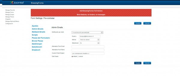

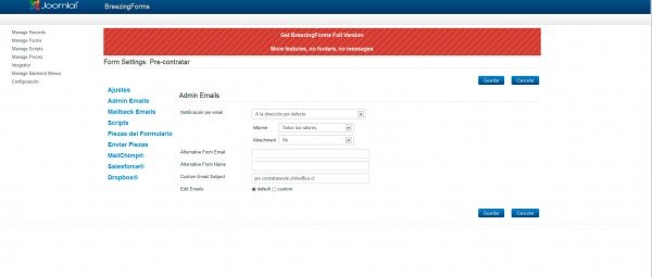

      Mi versión de joomla es 3.1 breezingforms última versión php 5.3
      Ya he ocupado breezingform en otros sitios, incluso en el mismo servidor en otras webs joomla 3.1
      mi problema es que intento colocar “dirección personalizada” o que diga que no envíe email ya que lo que deseo hacer es enviar email de notificación a diferentes departamentos, en mi caso, oficinas… pero no me deja cambiar el que viene por defecto que es donde dice que envíe el mail al mal por defecto que uno coloca en la configuración
      en el formulario de contacto que es mucho más sencillo tampoco me deja
      cada vez que coloco guardar, se cierra como si se hubiera cambiado pero luego uno vuelve abrir editar el formulario y este sigue igual, no lo cambia, es lo unico que no me permite hacer
      favor si alguien puede ayudarme o decirme que puede estar molestando, pensé que podría ser safe_mode, pero está en off y en realidad eso ya me ha pasado otras veces y no te deja ni siquiera modificar los formularios de ejemplo

      fanny0fanny campos
      gracias por responder, al final lo solucioné…cambie los permisos pero no era nada de eso…
      lo que hice fue reinstalar encima tenía una version lite, creo que fue eso, al final re instalé la versión normal y listo…solucionado
