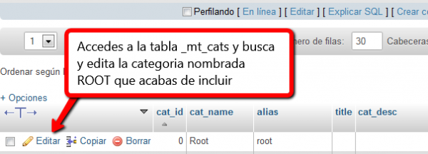

      Prueba con esto cambiando las xxx por tu prefijo de tabla en xxx_mt_cats . Desde la pestaña SQL de phpmyadmin en tu BD, inserta lo siguiente
      [code type=mysql]INSERT INTO `xxx_mt_cats` (`cat_id`, `cat_name`, `alias`, `title`, `cat_desc`, `cat_parent`, `cat_links`, `cat_cats`, `cat_featured`, `cat_image`, `cat_association`, `cat_published`, `cat_created`, `cat_approved`, `cat_template`, `cat_usemainindex`, `cat_allow_submission`, `cat_show_listings`, `metadata`, `metakey`, `metadesc`, `ordering`, `lft`, `rgt`) VALUES
      (0, ‘Root’, ‘root’, ”, ”, -1, 0, 0, 0, ”, 0, 1, ‘2007-06-01 00:00:00’, 1, ”, 0, 0, 1, ”, ”, ”, 0, 1, 82);[/code]

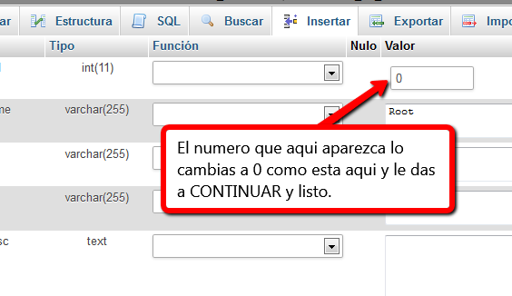

      Luego es posible, por el auto incremento que el ID pase de 0 a ser la siguiente numeración de tu tabla, por lo que deberas cambiar esa nuemración por 0 (cero).
      Muestro capturas:
