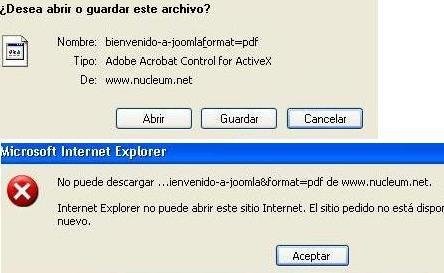

      Estimados.
      Tengo un problema al querer visualizar contenidos en pdf. Esto con el boton que sale en cada noticia o posteo o afin en la web contruida.
      En cuanto presiono el boton me arroja este error (ver imagen adjunta).
      Cabe señalar que mi version de joomla es 1.5.13. Ademas esta instalada o mas bien alojada en ua carpeta dentro de mi sitio web principal. Es decir para acceder a aquella debo ingresar el nombre de mi dominio y otro enlace mas agregado.
      Para finalizar, y como adicional, quisiera saber que puedo hacer cuando un archivo no puede ser escrito a la hora de instalar algun modulo o aplicacion. Esto ya que en algunas ocasiones me he topado con que me es avisado que el archivo es no escribible. He configurado en la instalacion el acceso ftp. Pero me sigue sucediendo en algunas instalaciones.
      Agradecere de su ayuda en los dos puntos.
      Bye
