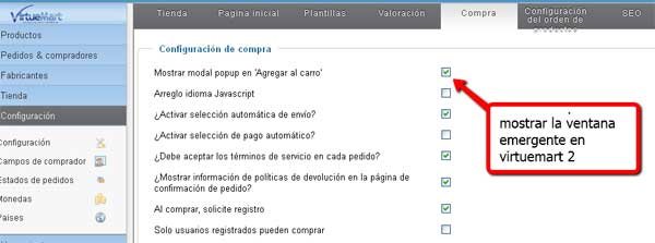

Virtuemart nos permite desactivar la ventana emergente de forma sencilla, accediendo a la administración de virtuemat en Configuración / Compra, vemos como la primera opción que se nos presenta es Mostrar Modal Popup en Agregar al carro. Desactivamos la opción y guardamos. Paso seguido comprobamos que efectivamente, ya no se muestra la ventana emergente al realizar un pedido y nos lleva directamente a realizar los pasos definitivos de nuesto pedido.
