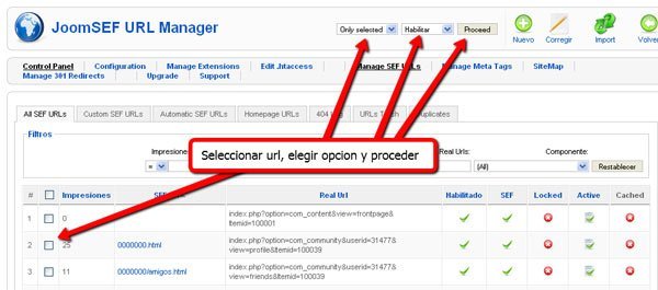

Ahora padamos al mantenimiento de nuestras urls amigables para que las tablas no se carguen demasiado. Es importante para webs de mucho contenido. Las tablas pueden llegar a tener un peso muy grande en nuestra base de datos y es necesario echar un vistazo de vez en cuando. Para acceder haremos clic en Manage SEF URLs. Accedemos y se presentaran varias pestañas, y son las siguientes:
  1. All SEF URLs
    Aquí se muestran todas las urls amigables generadas de su web joomla. También son mostradas las urls originales de cada una. Observaran que solo se muestra la parte de la url que ha sido cambiada. Ya explique en el articulo “Cambiar de dominio o hosting mi Joomla!” en que influye este hecho. Luego también es mostrado la situación de cada una en varias columnas que nos permite varias opciones, como activarlas, utilizar o no Joomsef, y otros.
  2. Custom SEF URLs
    Aquí se muestran las urls que hemos modificado manualmente. A veces ocurre que se ha generado una url que no esta como queremos y la corregimos, ahí se muestran todas esas urls. Suele suceder en los componentes, por ejemplo como en kunena, que te muestra el inicio del foro con numeración.
  3. Automatic SEF URLs
    Aquí están todas las urls amigables generadas de forma automática.
  4. Homepage URLs
    la pagina de inicio
  5. 404 Logs
    Si han optado que se genere archivos log podrán ser vistos desde aqui
  6. URLs Trash
    Aquí es donde podemos aliviar un poco el peso de la tabla, eliminando las urls que han sido desechadas.
  7. Duplicate
    Las urls duplicadas pueden ser también eliminadas.
Para eliminar una url, hay una opción arriba a la derecha cuando accedemos a Manage SEF URLs vean la imagen.

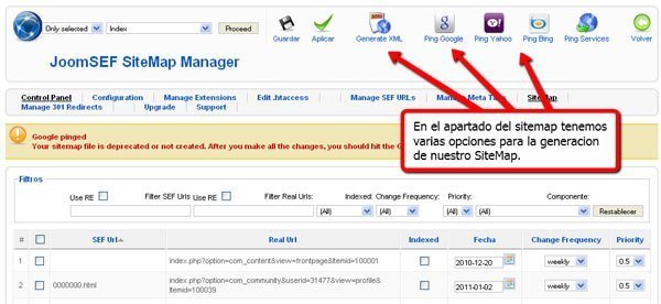

Manage Sitemap
Desde este apartado podemos generar nuestro sitemap, aunque yo utilizo Xmap de siempre y me va muy bien, es una opcion que nos da joomsef.
Sitemap joomsef
