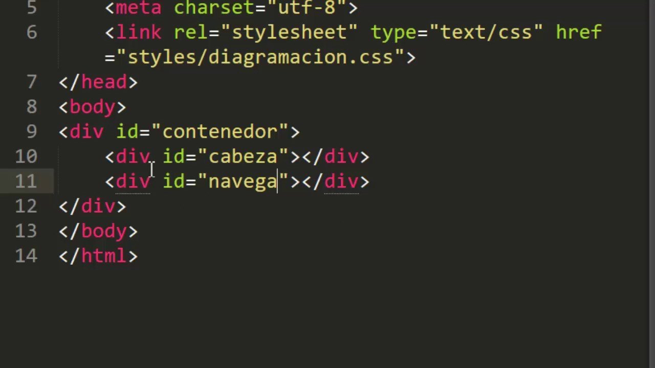

Salteando mayores detalles para no hacer tan largo este “how-to”, pasemos a lo que sería nuestra primer intento de diagramación para Joomla!. El código, para empezar html, sería el siguiente:
<html>
<head>
<title>Web de Prueba</title>
</head>
<body>
<div id=”header”>
Cabecera
</div>
<div id=”cuerpo”>
Cuerpo
</div>
<div id=”derecha”>
Derecha
</div>
<div id=”izquierda”>
Izquierda
</div>
<div id=”pie”>
Pie
</div>
</body>
Si guardamos esto en un archivo con la extensión “html” y la abrimos con un navegador veremos los textos que colocamos dentro de las etiquetas “div”, es decir: “Cabecera”, “Cuerpo”, “Derecha”, “Izquierda” y “Pie”, uno debajo del otro.
¿Por qué? La explicación es sencilla, hemos definido que nuestra web va a tener 5 divisiones o áreas pero no especificamos ni el formato ni la ubicación ni nada y el navegador simplemente interpreta lo que es, imaginariamente es como que hubiesemos armado una “tabla” de 5 celdas contínuas, una debajo de la otra, ocupando el ancho de nuestra pantalla.
Para comprobarlo abran el archivo con Dreamweaver o Frontpage y verán que los textos se muestran dentro de un cuadro con líneas punteadas.
Observen además que cada etiqueta tiene un nombre con el texto “id=” delante, por ejemplo “header”. El texto “id=” se conoce como atributo de la etiqueta y los nombres (ejm. “header”) se conocen como identificadores de dichos atributos.  Esto lo vamos a usar para diferenciarlos y especificar el comportamiento de cada uno utilizando CSS.
