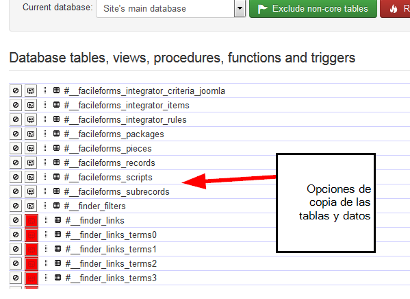

    Miraria en las opciones de restricción de la copia de archivos y base de datos. Es posible que tengas marcada una opci´n que no deberia estar marcada.
    La opción mas logica sería las opciones de tablas y datos
