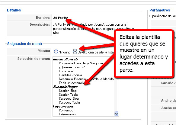

Moderador ForoParticipanteNo es necesario ningun componente. El gestor de plantillas ya contempla esa opcion. Accedes a tu admin y en Extensiones / Gestor de Plantillas puedes editar la plantilla que quieres mostrar en un apartado determinado, que no sea la predeterminada.
